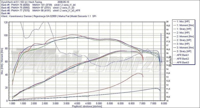

wykres 1.2 porady poproszę...
A więc shamiłem parha (ppatrz załącznik)
Głowica obrobiona+ większe zaworki
Wałek 295st (kopia RoRally)
kolektor wyd 4w1
Pomiar został wykonany z AFR widać że ujowo z paliwkiem chyba...Może to ktos rozkodować zlosnik.gif
Ponadto silnik uzystuje MAX moc już przy 6krpm i dupa...nic więcej, aż do odcinki...przy tym wałku chyba to się powiniem dopiero obudzić confused.gif
W czym tkwi problem??? Czy odpowiedni program pozwoli na dalszy wzrost krzywej mocy powyżej 6krpm?
Jakie prognozy ....co w tym przypadku może dać dobry soft???

no to ja wiem, szczególnie przez ten wałek 295st wymaga strojenia...
chciałbym sie dowiedzieć czego się moge spodziewać po programie, co widać z AFR na tym wykresie?
no i czy bedzie szedł z mocą pow. 6krpm?

przydało by się znać skalę afr bo bez tego to wróżenie z fusów...
powiedzieli mi tylko, iż jest ubogo...tylko w przedziale 5000rpm jest ok (przedział 14 -15 jest dobrze)
> kurka tego ja niewiedzieć
bez tego ani rusz..... bo albo jest mega zalany na dole i ubogo na górze albo dobrze na dole i mega niedolany na dole albo hgw co jeszcze zlosnik.gif

AFR-a widać jak na dole ubogo ale tak przy 5k to podchodzi pod 14,5 ale tylko tam.
PS skale AFR widać z drugiego pokoju
> ale tylko tam.
> Coś chyba trzeba dolać
Czyli cały czas ubogo, tylko w okolicach 5krpm dobrze..
Podczas jazdy w okolicach 5krpm dostaje fajnego kopa...to by się zgadzało z wykresem
A co z mocą powyżej 6krpm, czemu wykres jest taki płaski, nie rośnie, nie spada ...czy uboga uboga mieszanka może miec na to wpływ, czy raczej mechanicznie coś spierdo...psute

zdrowy..niedawno poskładany
sprawdzic jeszcze rozrzad czy nei przeskoczył i jechac na program
