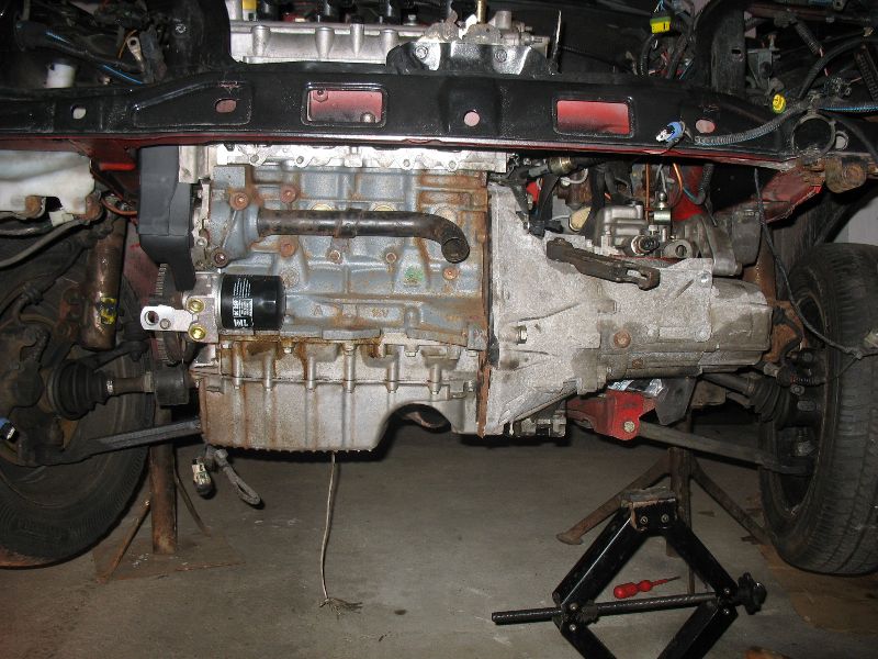

aaaaa i jeszcze jedno - jak rozpoznam skrzynie 6 ?? Różni sie czymś optycznie?? Jakie ma oznaczenia??
Ma większą obudowę piątego biegu... tzn. w tym przypadku piątego i szóstego. Jest szersza od 5tki.
i jest chyba alu dekiej 5/6 biegu, a w piatkach jest stalowy
