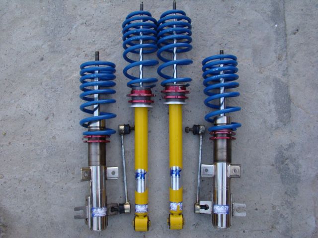

Co czego przykreca się/ montuje tylni amor z gwinta , mając tylko sam amor i sprężyne , tam jest jest jakis tależyk czy jak ????
masz przeciez oryginalny amor zamontowany, gwinta tak samo montujesz uzywajac tego co Ci zostanie z poprzedniego o ile jest w dobrym stanie. A jak nie to kupujesz nowy zestaw gumek i podkładek
I o to mi chodziło , bo patrzyłem w eperze i zastanawiałem się czy podpasuje bo przeciez amor i spręzyna sa osobno , a teraz będzie to razem montowane ( dlatego moje watpliwości czy tam przy amorze jest jakis talezyk który teraz ogarnie sprężyne .
Pytam bo nie wiem czy teraz w gwincie amor idzie razem ze springiem czy nadal osobno spineyes.gif
> czy nadal osobno
W Twoim z tego co pamiętam idzie osobno...
No to jak idzie osobno to jak mam regulować wysokosć skoro gwint jest na amorku wględem czego mam to regulować ???? spineyes.gif

Masz ten gwint niebieski FK od kącikowego kolegi z allegro ?
Jeśli tak to z tego co pamiętam zdjęcia z tyłu były podkładki regulowane pod sprężyny tylko... Chyba że dostałeś coś innego, wrzuć zdjęcia najlepiej.
fotka
no i jak to zamontować skoro springi tylnie idą osobną to co mają regulować tylnie amorki ??

Poczekaj aż dostaniesz przesyłkę. Moim zdaniem na tej fotce są tak ułożone że wprowadzają w błąd. Regulacja jest tylko sprężyny, amory są "zwykłe" bez gwinta.
Zresztą w przedniej kolumnie też reguluje się skok sprężyny... a pośrednio punkt pracy amortyzatora natomiast nie wpływa to na jego charakterystykę pracy.
