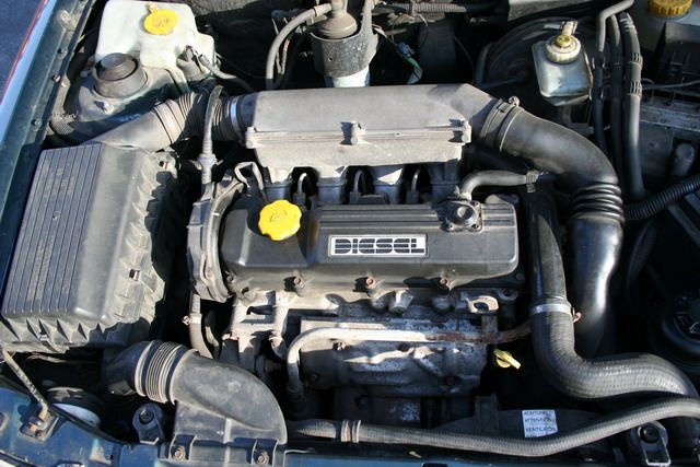

Witam!
Do tej pory byłem przekonany że moja Astra posiada silnik diesla Isuzu, 82 KM, 60kW, oznaczenie - TDS (taki też posiadam znaczek na klapie bagażnika). Wszystkie części zamienne (używane lub nowe) dobierałem właśnie pod ten silnik i było ok.
Jednak dzisiaj natknąłem się na jeden z postów na tym forum dotyczący rozróżnienia silnika diesla oplowskiego od isuzu, gdzie ktoś przekonywał że najłatwiej jest to sprawdzić po napisach na silniku - czerwony napis "turbo" oznacza silnik isuzu, natomiast biały napis "diesel" oznacza silnik oplowski -> link do tematu
Czy jest to prawidłowy klucz do rozpoznawania silników? I co najważniejsze, jaki silnik posiadam w swojej Astrze gdzie mam biały napis "diesel"? W załączniku podaję zdjęcie swojego silnika. Będę wdzięczny za pomoc:-)
Isuzu na przykład, ma zupełnie inną, niepodobną do całej serii silników Opla, pokrywę zaworów.
Po co rozróżniać po kolorach napisów skoro na "dzień dobry" widać, że to zupełnie inne silniki.
Isuzu miały biały prostokąt w nim czerwony napis TURBO albo czarny DIESEL (chyba od 97).

Dlatego właśnie byłem pewien, że posiadam silnik isuzu, dopóki nie przeczytałem tego postu na forum, gdzie ktoś przekonywał że silniki isuzu miały właśnie czerwony napis "turbo" a silniki oplowskie czarny napis "diesel". Wtedy lekko się "skołowałem", tymbardziej że pamiętam jak kiedyś jakiś pseudo "znawca" po obejrzeniu auta wmawiał mi że to nie jest jednak silnik isuzu:-)

Słuchaj pseudo znawców ....

kolego masz silnik isuzu .Mam taki sam tylko nowszy bo napis mam koloru czerwonego astra1995r waytogo.gif

Więc gdybyś. miał silnik inny niż isuzu to te części by na pewno nie pasowały biglaugh.gif. I już dawno byś się dowiedział, że silnik inny niż myślałeś waytogo.gif

chyba starszy, nie nowszy bo z podpisu widać, że kolega dysponuje astrolotem z 97 roku wink.gif

Kolega ma silnik Isuzu, a napis na białym tle Diesel jest NOWSZY od czerwonego Turbo. Po za tym nowsza wersja (ta z napisem Diesel) ma oznaczenie X17DT (dawniej TC...) i nieznacznie różni np kolektorem.
A odnośnie różnicy pomiędzy silnikiem oplowskim a Isuzu - najprościej to chyba na pierwszy rzut oka widać ze oplowski ma wtryskiwacze i świece z przodu a isuzu z tyłu.

To jeszcze tylko proszę o pomoc w ustaleniu symbolu mojego silnika - TC4EE1 czy właśnie X17DT?
