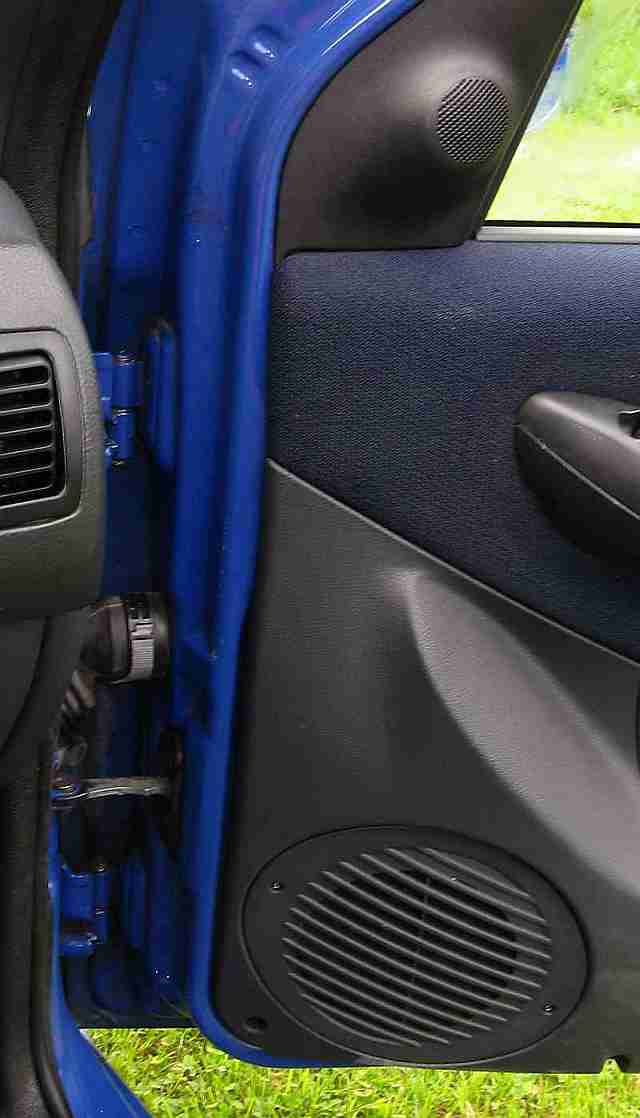

Witajcie. Kiedy kupiłem fiacika drzwi strzelały przy otwieraniu tak, że wieczorem jak podjechałem na parking żona od razu wiedziała, że to ja. Więc postanowiłem to zmienić. Drogą kupna wszedłem w posiadanie nowych ograniczników za cenę 26 zł/szt. Potem pojechałem na działkę i zaczęło się. Potrzebny będzie klucz 10, śrubokręt krzyżak, torx T40, młotek i jakiś krótki pobijak. Dobrze jest wymieniać ogranicznik przy domkniętej szybie.
Najpierw odkręcamy śruby mocujące głośnik.
Potem odkręcamy głośnik i wyciągamy z niego wtyczkę.
Teraz luzujemy nakrętkę sworznia i odkręcamy ją prawie do końca.
Jakiś bolec lub krótki śrubokręt wstawiamy w nakrętkę sworznia i delikatnie uderzamy młotkiem wybijając go. Nie ma co się denerwować - sworzeń ma radełkowaną górną część więc siedzi w gnieździe dosyć mocno i trzeba kilka razy mu przywalić.
Teraz krótkim kluczem TORX T40 (albo wygiętym) odkręcamy śruby mocujące ogranicznik w drzwiach.
Odkręcony ogranicznik wyciągamy do wnętrza drzwi. Trzeba go pociągnąć w dół pod sporym kątem.
Nowy ogranicznik smarujemy smarem stałym (ja użyłem smoaru molibdenowego), szczególnie okolice rolek i montujemy w kolejności odwrotnej do demontażu.
Na koniec dokręcamy śrubę sworznia i cieszymy się ciszą przy zamykaniu i otwieraniu drzwi.
