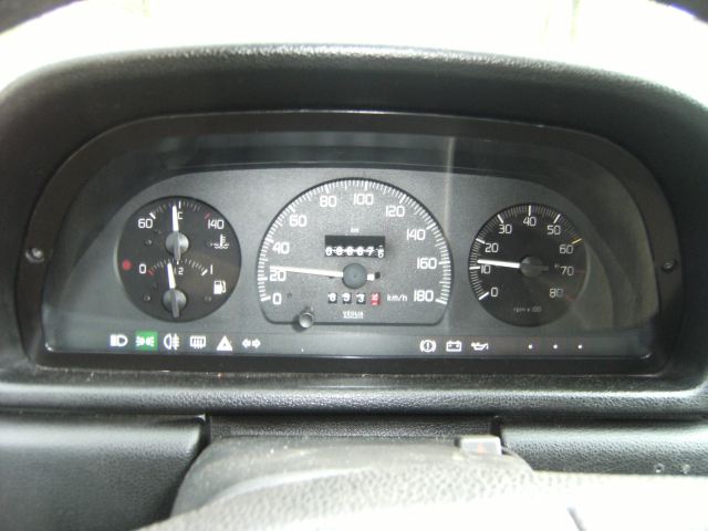

Witam, zakupiłem ostatnio zegary z sx'a bo chciałem mieć w końcu obrotek, chce przestawić licznik tak żeby pokazywał mój przebieg, posłużyłem sie tutorialem: TUTORIAL ustawiłem odpowiednie wskazanie ale nie wiem jak prawidłowo ostawić teraz te trybiki żeby dobrze przeskakiwały? jaka jest zasada działania? kiedy ma być mniejszy ząbek a kiedy większy?
Jak patrzysz z boku na te 6 trybików to długie ząbki mają się pokrywać z długimi a krótkie z krótkimi we wszystkich.
Jeżeli ci się nie uda to będziesz miał cyfrę przesuniętą do połowy (będziesz widział jej część) i wtedy musisz od nowa spróbować.

Ja do swojego zegarka SX przełożyłem cały mechanizm licznika, bardzo łatwy zabieg. ok.gif
Mam kolejny problem, tym razem nie wiem do czego sie podpiąć żeby mieć sygnał do obrotka? mam Uno wersje Clip, kabelka w kostce nie było wiec przeciągnąłem swój ale nie wiem teraz gdzie go podpiąć?? wychodzi na to ze mam dwie cewki i do każdej idą dwa kable. Gdzie sie wpiąć?

Udało mi sie znaleźć sygnał na obrotmierz, ale wskazuje mi 2x za mało co można zrobić żeby wskazywał poprawnie?? Jakis układ? czy przerabiać obrotek?
Bo tylko z jednej cewki sygnal zbiera.
