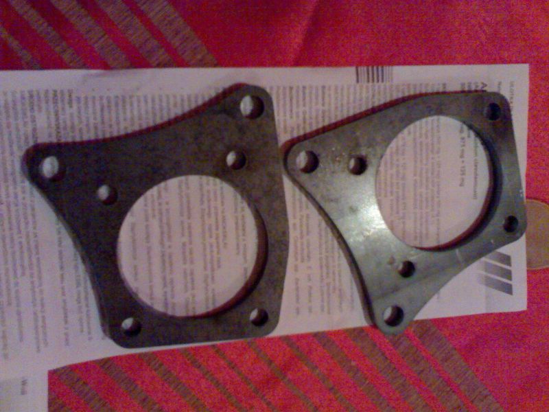

pany jaki jest roztaw srub w tylnich jarzmach zaciskow:
uno turbo - to wiem 90 mm
seria zacisk przedni cc/ sc to tez wiem 100mm
brawo, brawa (tył oczywiscie silniki 1,8 2,0)- ?
panda 4*4 (tył) - ?
inne pasujace jakie? na tył tak zeby była mozliwosc zamontowania recznego...

no wlasnie wyszlo ze musze miec do tych adapterow jarzmo o rozstawie 90mm czyli np uno turbo lub inne i nie wiem jakie...
ps. a tak pozatym wsio pasuje ladnie... dzis byla 1 przymiarka i wszytko jak oryg ok.gif
> ewentualnie adapter o rozstawie 100mm
> wszytko jak oryg

> tak tylko trzeba mniec takie adaptety
Witam a mając te adaptery i oczywiście zaciski tarcze klocki to potrzebuje coś jeszcze zmodzić żeby to dobrze działało to znaczy równo hamowało .Korektory jak są to zostają te co są na stanie fabrycznym ?

a gdzie można kupić takie adaptery?? czy to już we własnym zakresie trzeba dorabiać??
> trzeba dorabiać??
kupic nie kupisz raczj we wlasnym zakresie
kiedys jakas firma sprzedawala cos podobnego na allegro
> trzeba dorabiać??
W ASO kupisz. To są z uno turbo.

a czego sie bawisz w uT a nie zalozysz kompletu z bbm'a ?
a jaki maja rozstaw srub? bo mam gotowe adaptety z rozstawem 90mm....
nie wiem , ja jak zaloze to caly komplet z bbm albo tipo
imho będziesz miał problemy z blokowaniem bo tam dupa dużo cięższa
korekcja z padaki na srubke jest potrzebna i bedzie git zlosnik.gif tyle teorii
