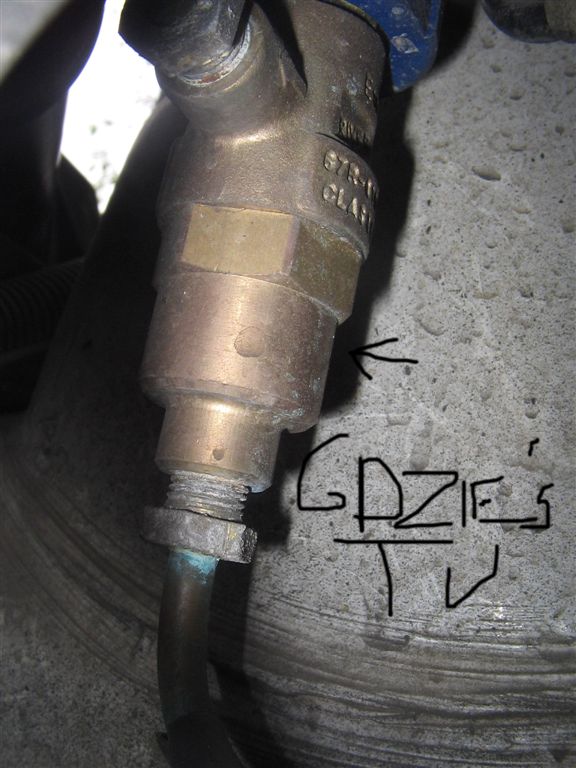

ponoć jest jakieś sitko. ( na fotce zaznaczone strzałką ) możesz mi napisać jaśniej co i jak zrobić ;p
Odkręć przewody gazowe, odkręć zawór i spróbuj go rozkręcić. Jeśli nigdy nie był rozkręcany to trochę siły będzie wymagało, dlatego proponuję odkręcenie całości.
Kolejna sprawa to po nalocie na przewodzie widzę, że szczelnie to nie miałeś zrobione, gaz spierdzielał, możliwe że nadal spierdziela. Zrób test, odpal auto i polej lub pędzelkiem nanieś wodę rozrobioną z płynem do mycia naczyń i zobacz czy nie ma bąbelków. Podejrzewam, że główki uszczelniające na przewodach są już wyżarte przez nieszczelność i gniazda w zaworze.
Ten twój gazownik to chyba zbyt wiele na temat bezpieczeństwa instalacji nie czytał, prawdopodobnie pokusa zarobku przekwalifikowała go z murarza na gazownika wink.gif.
Co do sterownika to raczej go nie zmienisz bo jeśli to prosta instalacja to poza przełącznikiem i dwoma zaworami nic więcej nie ma. Inaczej mówiąc twoja instalacja nie spełnia obecnych norm. Przy kontroli auta przez policję mogą zabrać dowód rejestracyjny. Ciekawe kto podbija Ci przeglądy.

jeśli sprawa filtra została wyjaśniona to pozostał jeszcze mikser (taki "palnik" aluminiowy do którego dochodzi wąż z gazem). zdarza się że jest on zanieczyszczony i wtedy nie ma odpowiedniej wydajności aby podać dostatecznie dużo gazu.
no i sam reduktor, który też może nie mieć odpowiedniej wydajności, np. z powodu zużytych membran, zanieczyszczonych lub zaolejonych - ale tu trzebaby zajrzeć do środka.
