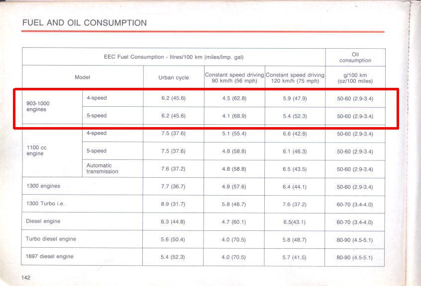

Przeglądałem ostatnio oryginalna instrukcję obsługi od mojego Niunia i wpadło mi w oko takie cos.
Czy po tej tabelce można sadzic, że skrzynia 5 z 1,0 na gaźniku bedzie pasować do mojej 903? hmm.gif czy to po prostu napisali razem zeby im mniej druku wyszlo? zlosnik.gifzlosnik.gifzlosnik.gif

fajnie by było. może i nawet pasuje. ale z tej tabelki to raczej nie wynika

Tak sie właśnie zastanawiam czy to jest tak napisane tylko dlatego, że oba silniki miały 4-5 biegowe skrzynie czy ma jakis ukryty sens hmm.gifzlosnik.gifzlosnik.gifzlosnik.gif

W mojej opinii napisane jest razem, bo oba silniki miały podobne spalanie.
Ale to nie znaczy ze "5" nie pasuje do 903 ccm. Znając zapędy konstruktorów do normalizacji elementów w wielu autach te skrzynie mogą pasować do obu silników.

raczej się objawia tumiwisizm, projektowali i składali jak leciało, dowodem są 3 rodzaje wału sprzęgłowego w 1,0 bodajże....

No własnie na to bym az tak nie liczył. W końcu sa skrzynie do tych samych silników z roznymi walkami wink.gif
Zaczynam sie zastanawiac czy to nie jest moze dlatego, że w 0,9 i 1,0 sa tylko manualne skrzynie, a w 1,1 dodatkowo jest "automat" hmm.gif
A w moim uno jest skrzynia "4" i od zawsze sie zastanawialem czy nie da rady wstawic tej upragnionej piątki. Ciekawe czy przeszloby takie cos? no i ciekawe jaki koszt...
skrzynia od 1.0 pasuje do 1.1 wiec jest szansa ze w dolo tez bedzie pasowac...

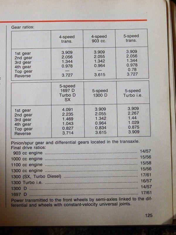

a masz w tej ksiazeczce jakie sa przelozenia dla kazdego z silnikow?

Dac sie da na pewno skoro byly wink.gif a koszt to zalezy od skrzyni. ok kilkuset zł hmm.gif

Znalazłem coś takiego. Teraz niech mi ktos powie co z tego wynika hmm.gif bo ja sie nie znam zlosnik.gifzlosnik.gifzlosnik.gif
