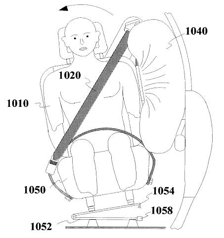

czy wszystkie wspolczesne poduszki boczne chronia rowniez okolice glowy?
> glowy?
na pewno nie. boczne to boczne, kurtyny to kurtny. Ich lokalizacja jest odzwierciedleniem rejonu, który chronia. Nie wszystkie boczne ochronia głowe a nie wszystkie kurtyny ochronią tułów
> glowy?
pogooglełem jeszcze trochę i obejrzałem kilka zdjęć itp..
Wyglada na to, że w wiekoszści samochodów (o ile nie we wszystkich) w których nie przewidziano stosowania kurtyn to boczne poduszki otwierają się do góry chroniąc także głowę.
Tak jest na przykład w clio II, xsarze picasso, audi TT, hondzie jazz itd.. itp..
Natomiast w samochodach w których opcja kurtyn wystepuje to wygląda na to że poduszka chroni jedynie dolne partie ciała, a kurtyna chroni głowę. Na przykład tak jest w citroenie c3 w tkórym mogą być, ale nie musza kurtyny. A boczne otwierają się 'nisko'.
Tak więc pierwszy przypadek daje zapewne nieco gorszą ochronę niż drugi z kurtynami a lepszą niż wersja z małą boczną poduszką ale bez kurtyn...
