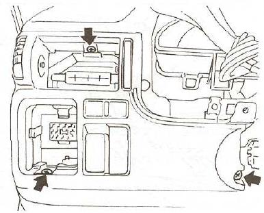

dodam krótki opis jak wywlec plastik - lewą część konsoli
śrubki są 3: pod zegarami, pod włącznikiem świateł, pod lewą kratką nawiewu
po wyciągnięciu całego elementu można wypiąć kostkę i bawić się dalej ok.gif

Wygląda na to, że wiem już wszystko co muszę zrobić by załatwić ten temat. I mandatu w czasie jazdy po nowy przełącznik uniknę (spiąć 30 z 58L).
