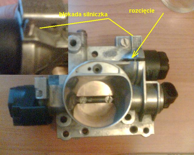

Ja go wyjmuję i wkładam-jednak masz rację wyjęcie kończy sie uszkodzeniem silniczka ze względu na ostrą opaskę-podkładkę trzymającą go w przepustnicy.
Ale sposób jest i ze względu ze już dość miałem rozbierania ,wyjmowania przepustnicy-zazdroszcząc kolegom z MK1 postąpiłem dość drastycznie a następnie umieściłem go tam z powrotem i zabezpieczyłem śrubką
-FR nie pokażę -powód znany
ps. miejsce cięcia po wyjęciu silniczka zakleja sie Poxyliną-szlifuje i jest OK

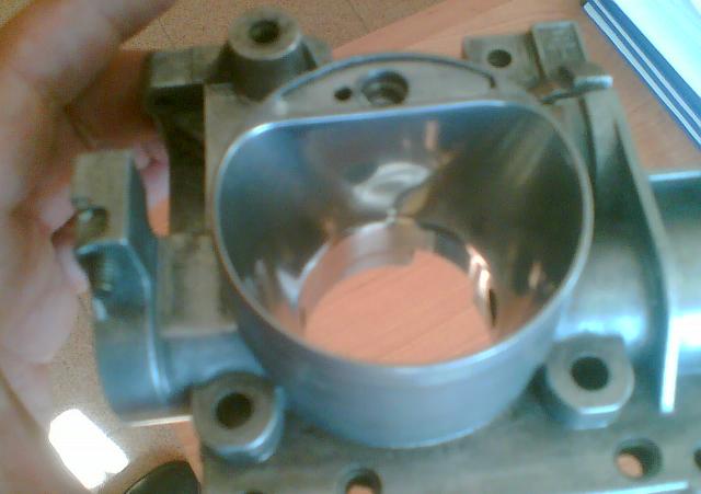

> City co ty masz taki dziwny bypass dla silnika krokowego?
To jest częsc Oryginalnej instalacji LPG
