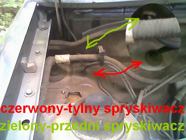

nie mam poprowadzonej rurki do tylnego spryskiwacza wiec tu moje pytanie. Jak go poprowadzić. Czy są do tego przygotowane jakieś otwory czy trzeba wiercić. Ja ostatnio patrzyłem i nie znalazłem dlatego też piszę

jesli chodzi o tyl to wiem jak to wyglada. Chodzi mi o przód samochodu. Nie mam pojecia jak przedostać się do przedziału silnikowego
otwór jest w ścianie grodziowej za zbiornikiem spryskiwacza
(nie w żadnym plastiku) jeśli go nie ma to tam trzeba wiercić poniżej

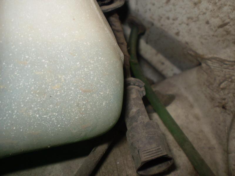

Mam fotę przelotki. Myslę, że zlokalizujesz miejsce: za zbiornikem spryskiwacza, na grodzi. Weżyk idzie w gumowej przelotce.

Kurna... Przypadkowo odkryłem wtyczkę zlosnik.gif Co to za wtyczka? zlosnik.gif

jak ma 2 kable to na 90% od czujnikow zuzycia klockow
Całkiem mozliwe to co mówisz. Wtyczkę odkryłem na zdjęciu, trzeba będzie dłubnąc w realu - zdjać trochę izolacji, sprawdzić kolory przewodów i odszukać na schemacie.

od kierunkow jest inna wtyczka, a taka jak na zdjeciu jest np wlasnie od klockow.
jak dasz rade dociagnac te wtyczke za koło (powinno byc tam miejsce by ja wczepic) to na 100% od tego zlosnik.gif
Nawet nie myslę próbować zlosnik.gif Wystarczy mi świadomość posiadania czegoś czego nie będę używał smile.gif
Ok dzieki to mi pewnie wystarczy. Jeszcze dzisiaj postaram sie to sprawdzić

Telefon, nie telefon, ale klapek na górnym zdjęciu ma dobre ujęcie rotfl.gif
