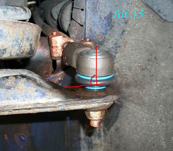

Aha i jeszcze jedna bardzo ważna rzecz o której
potrafią zapomnieć mechanicy z wieloletnim stażem,
należy się starać aby oś główki końcówki drążka po zamocowaniu była jak najbardziej zbliżona do pozycji prostopadłej w stosunku do płaszczyzny miejsca
zamocowania w kolumnie auta. (fot.15), nie może
za mocno być pochylona ani do przodu ani do tyłu.
To by było na tyle. Z drugiej strony auta postępujemy
tak samo.
