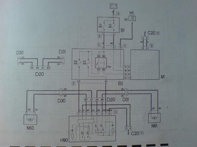

Szybami nie steruje body. Body tylko zalacza przekaznik podajacy napiecie i to chyba jest tylko jeden na obie szyby. Sprawdzales kostke polaczeniowa pod wykladzina na prawym przednim slupku?? Tam jest kostka laczaca kable od elektrycznych szyb.

hmmm nie sprawdzałem tam, zerknę dzieki za rade wink.gif, a co do schematu to nie dla mnie biglaugh.gif

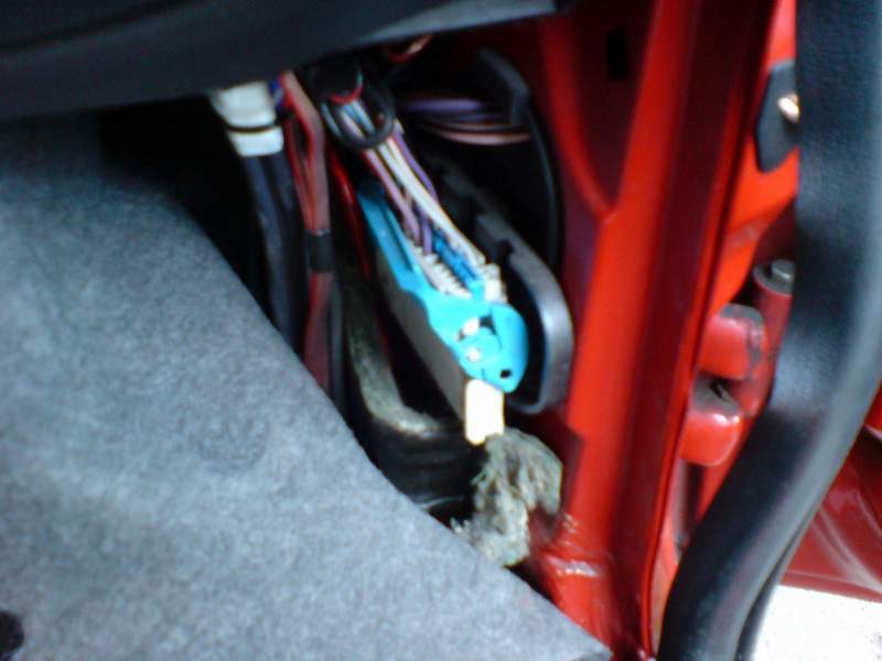

A sprawdzales ta zlaczke na prawym slupku?? U mnie tez kiedys przestala dzialac lewa szyba i wlasnie tam nie laczylo. Instalacja el. szyb idzie od przelacznikow do tej zlaczki, gdzie sie rozdziela na lewa i prawa szybe. Nastepnie prawym progiem, pozniej pod przednimi fotelami, lewym progiem i pozniej do lewych drzwi. Jakos tak dziwnie, na okolo spineyes.gif
> Tak to wyglada.
