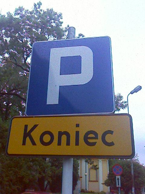

Na jednej z ulic w moim miescie znalazlem taki oto znak:
Zastanawia mnie to, czy drogowcy maja nas kierowcow za idiotow, czy sami sa niedouczeni. I jeszcze jedno. Jak by zareagowal np pan policial.gif , gdybym zaparkowal za takim znakiem...

Zarzadca pewnie mial dobre zamiary, ale jak powiedzial "Mietek , wezcie tam tabliczke Koniec i zamontujcie na znaku tym i tym" , to pan Mietek wzial pierwsza lepsza tabliczke z tym napisem z magazynu i pojechal montowac... skad ma wiedziec co i jak , skoro nie ma nawet prawa jazdy , a kierowca ze służbowego Żuka nawet nie wysiadl grinser006.gif

Ale czego to jest koniec?, bo jak parkingu, to w sumie wszystko gra.

zolta tabliczka t-3 powinna byc pod znakami ostrzegawczymi, a w tym przypadku powinna byc tabliczka t-3a biala ok.gif
"Koniec miejsca parkingowego" oznacza biala tabliczka z napisem KONIEC (T3a)
Ta przedstawiona na zdjeciu oznacza "koniec odcinka, na którym powtarza się lub występuje niebezpieczeństwo" (T3)

Generalnie brak myślenia.
Z tej bezmyślności wynika też inny problem. Na niektórych odcinkach dróg jest ogromna ilość znaków, którą trudno jest kierowcy ogarnąć. Często po kilka-kilkanaście znaków na odcinku liku metrów.

Może zostawienie auta na tym parkingu grozi niebezpieczeństwem grinser006.gif
Często znaki ustawione są byle jak, byle były i wygląda na to,że nikt nad tym nie panuje.

takie sprawy wyglądają następująco: jest jakiś tam projekt i firma robi robote. Jest organizcja tymczasowa i docelowa. Jedziesz na miejsce robotyu i okazuje sie że projekt przebudowy z oznakowaniem tymczasowy różni sie od istniejącego. Teoretycznie to czego nie ma na projekcie nie wolno Ci ruszyć robisz wytyczne wg własnych papierów one są święte. Co najwyżej pożniej przychodzi inspektor i nakazuje zmiany. IMO problem wynika z tego że są różne projekty organizacji i projektant przebudowy trafi na ten "mniej" aktualny i smaruje na nim, nie pojechawszy na planowane miejsce budowy.
Drogowcy czesto widzą ze robią bez sensu ale nie im oceniać oni mają robić to co w projekcie, winny jest urzedas który to klepnał i nie sprawdził
