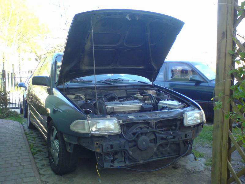

jest tam zamontowany drugi wentylator
> wytłumacz mi czemu jest inny pas przedni bo ja różnić nie widzę
