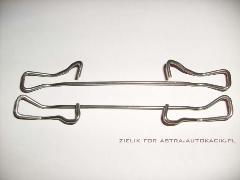

Panowie od kilku dni zaczęło mi dzownić w okolicach przednich kól. Dzwonienie ustaje nawet po delikatnym wciśnięciu haluca dlatego sądzę, że jest są to klocki. Klocki wymianiałem jakieś dwa miesiące temu.
Czy tam jest jakaś sprężyna w zaciskach czy je się przykleja do tłoczków. Przyznam, że jest to dość uciążliwe.

Są blaszki sprężynujące. Nie mogę znaleść foty ale azja na 100% ma. smile.gif

O to to... Z tym że nie blaszki ale druty. No ale to kwestia typu.
