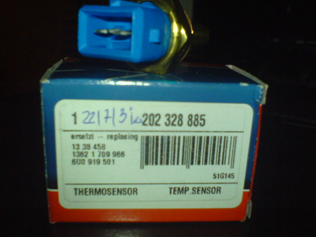

Właśnie wróciłem z oddziału Inters Cars i kupiłem sobie czujnik, o który pytałeś,wygląda to tak:
Czujnik firmy Hans Pries ( nr 202 328), z tego co się dowiedziałem jest to markowy czujnik, lepszy niż firmy 4MAX.
Płaciłem dokładnie33,88 zł.

Czy to jest ten sam czujnik co dla 1.1? Nie wiem czy jest różnica między tymi czujnikami dla 1.0, 1.1 czy 1.4.. Ja mam 1.1 na wtrysku. Ten firmy Hans Pries (nr 202 328) będzie ok?
> Dziś wezmę się za wymianę i napisze jakie efekty
U mnie w sklepie jest taki czujnik. Facet mówi że marki EPS i jest to czujnik odp. za wtrysk paliwa.. To ten sam o którym pisaliście? Cena: 33pln. Brać?
> Cena: 33pln. Brać?
Nie mam pojęcia,czy to ten sam czujnik-ja kupiłem ten z polecenia kolegia fiaam'a

niestety na wolnych obrotach czasami
kierownica wpada w dziwne wibracje,
> kolegia fiaam'a
> ale nie wiem czy będzie pasował do 1.1
> Właśnie jestem po wymianie tego czujnika,
> ale jak na mój słuch to nie ma różnicy
> odnośnie falowania obrotów,
> tzn. dalej falują tak jak falowały.
> Teraz nie wiem, czy takie falowanie jest normalne
> dla silnika 1.0 na wtrysku,czy jakaś inna
> część u mnie powiedziała i dlatego dalej faluje ??
> Jedyne co zauważyłem, to cichsza praca silnika,
> na starym czujniku takie coś nie miało miejsca.

To zostaje w takim razie z czujników pozostaje tylko czujnik położenia wału i potencjometr przepustnicy. Może to też być spowodowane niewydolnością układu zasilania paliwem (może zasyfiony filtr paliwa, zasyfiona siatka zgrubnego filtrowania w baku, dogorewająca pompa paliwa(powinna dawać ciśnienie 0,01MPa) małe nieszczelności na łączach przewodów paliwowych). Ewentualnie jakieś lewe powietrze dostające się do kolektora ssawnego.
> Cena: 33pln. Brać?

> A co ze mną? Będzie pasić ten czujnik?
A nie wystarczy spytać sprzedawcy w sklepie??
Sprawdze Ci najwyzej w poniedzialek czy pasuje jesli jeszcze nie kupiles
> kupiles
