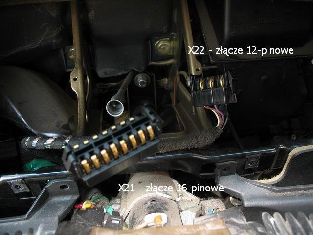

[F] dorabianie brakujących pinów w złączu X22
chodzi o brakujące blaszki we wtyczce (X22) ze zdjęcia poniżej
da radę to zrobić? dużo z tym grzebania? a może lepiej szrot i nożyczki hehe.gif
pzdr

Szrot zakup dowolnej wtyczki z takim systemem pinów i przepiecie z jednej do drugiej, ja korzystałem z wtyczki zegarków od kadeta - piny identyko i ładnie sie przeszczepia.

a po co wszystkie piny
ze starej wtyczki wydłubujesz przewód z pinem i wkładasz w nową wtyczkę uzupełniając brakujące miejsce.

przeciez nie mowie o całej x22 - dowolna wtyczka od zegarów a przeklada sie SAME piny czyli te blaszki. zlosnik.gifcfaniak.gif - uzupełnia kolega swoja orginalna wtyczke o brakujacy pin / blaszkę/ i juz.
