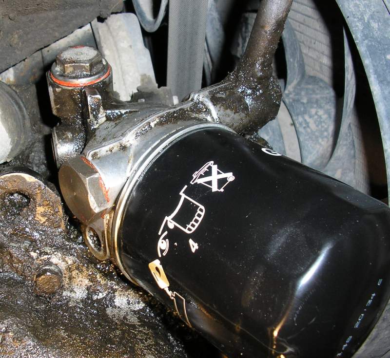

Zdjęcie pod kątem ale na pewno wiesz o co biega.
Pod śrubą przy samym filtrze jest zaworek, z termostatem, który jest dociskany sprężyną. Druga śruba to tylko korek i pusto pod nim... tak ma być? yikes.gif
Tak ma być. W miejsce tego drugiego korka wkręcasz manometr do kontroli ciśnienia oleju.
a gdzie szukać zaworu ciśnieniowego?
Musi być w pompie oleju. Szukaj korka pod którym będzie zaworek ze sprężyną.
Chyba, że to jest ten spod pierwszego korka ( z termostatem ) hmm.gif.
Nie mogę nigdzie znależć zdjęcia Twojej pompy, a TIS niewiele pokazuje.
