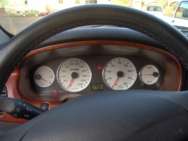

ja u siebie założyłem białe z aluminiową obwódką i jestem zadowolony

> szczerze mówiąc te indiglo są takie sobie
a skąd dorwałeś farbę ala mahoń hahaha.gifby pomalować konsolę
> a skąd dorwałeś farbę ala mahoń by pomalować konsolę
To nie farba to drewno zeby.GIF jakby coś to mogę komuś podarować parę desek cfaniak.gif

> To nie farba to drewno jakby coś to mogę komuś podarować parę desek
sam robiłeś? jakie gatunek drzewa?
