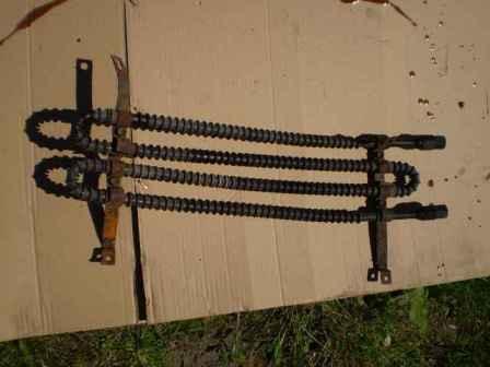

Czy ktoś z Was orientuje się jaka jest różnica wydajności takiej chłodnicy oleju (jak w załączniku) w porównaniu do "normalnej" - olejowej oczywiście? zlosnik.gif
Oczywiście byłaby ona wykonana z rurki miedzianej i miała wielkość normalnej chłodnicy wody z CCS. Podłączenie bez termostatu ze względu na to, że prawdopodobnie nie byłoby możliwości nadmiernego wychłodzenia oleju.

Nie, nie, zwykła miedziana rurka by była zlosnik.gifok.gif Widziałem już kiedyś ten patent w jakimś niemieckim SC Turbo na naszej stronie, ale teraz strona nie chodzi więc nie mam nawet jak tego znaleźć zlosnik.gif

Jasne, że lepiej, tylko że nie mam już miejsca nawet na najmniejszą normalną chłodnicę zlosnik.gif A to nie wydaje mi się druciarstwem - tym bardziej, że jest to rozwiązanie stosowane fabrycznie w niektórych samochodach zlosnik.gif
Raczej wydajność takiej chłodnicy będzie nieco mniejsza od klasycznej chłodnicy. Nie mniej jednak nawet taka chłodnica jaką pokazałeś może przynieść pożądany efekt w twojej 700cie. A co do stosowania termostatu to istotnie skoro autko używane własciwie tylko do upalania to chyba nie musi go być. Tak czy inaczej dobrze by było jakby rurki z której będzie wykonana chłodnica miały powierzchnię karbowaną
co w dużym stopniu powiększa powierzchnię oddawania ciepła przez przepływający przez nią olej.
> da sie zrobić całkiem szybkie auta też tak mają
Ooo, o takie coś mi chodziło zlosnik.gifok.gif Tylko jeszcze nie mam 100%-owej pewności co do tego termostatu hmm.gif Bo wiadomo, że jest u mnie coś co mocno grzeje olej, ale czy na długich spokojnych trasach nie byłoby problemu? Może ktoś by jeszcze coś podpowiedział (nawet czysto teoretycznie) jak to by mogło wyglądać przy takiej mniej efektywnej chłodnicy bez termostatu.

jak będzie bez termostatu to będzie sie dłużej nagrzewał to fakt ale w/g mondrych głów zajmie to 1-2 minuty dłużej niż bez termostatu.
zainstaluj jeśli jeszcze niemasz wskaźnik temp oleju to będziesz wiedział kiedy możesz pałować zlosnik.gif jak wyjdzie że przy pałowaniu temperatura za mocno spada to zasadzisz w inne miejsce chłodnice i po problemie ok.gif

Albo po prostu zmniejszę jej objętość zlosnik.gifok.gif W każdym razie chyba faktycznie czas na wskaźnik temperatury oleju, bo może nawet się niepotrzebnie martwię. Tak jak ostatnio z układem chłodzenia - czasami po pałowaniu temperatura rosła na wskaźniku do ponad 100 st., a wczoraj po testach z Euroscanem na pokładzie okazało się, że w rzeczywistości jest ok. 90 st., a przy normalnej, spokojnej jeździe niecałe 80 st. zlosnik.gifok.gif
