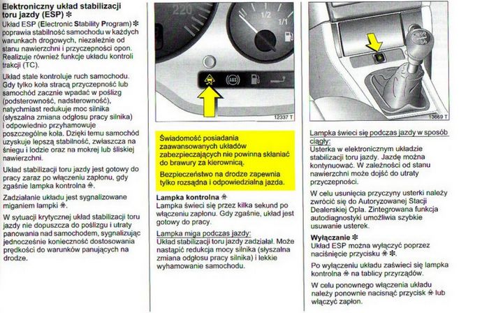

tak ma być - włącza się tylko kontrolka TC jeżeli zadziała
A jak sprawdzić obecność pozostałych systemów? To jest TC i EBV.
> i EBV.
No właśnie kiedy jest włączona kontrola trakcji(TC)ten przycisk co jest pod panelem środkowym bo naciskam i nie wiem czy jest włączona czy nie bo nic mi tego nie pokazuje.Jak to sprawdzić czy jest włączona czy nie??
Jak jest włączona kontrola trakcji to nie zapiszczysz przy ruszaniu. To znaczy może "pisknąć" ale króciutko i auto ruszy bez "palenia gumy" Tes sposób sprawdzania TC może nie jest zbyt wyrafinowany ale da Ci odczuć pracę tego układu. Ja podobnie testowałem ABS bo to moje pierwsze autko z tym cudem techniki wink.gif. Dobrze jest poznać swój bolid bo gdy będziemy w trudnej sytuacji może być za późno na naukę old.gif
EBV to taki "zaawansowany" korektor siły hamowania. Wykorzystuje czujniki ABSu.
