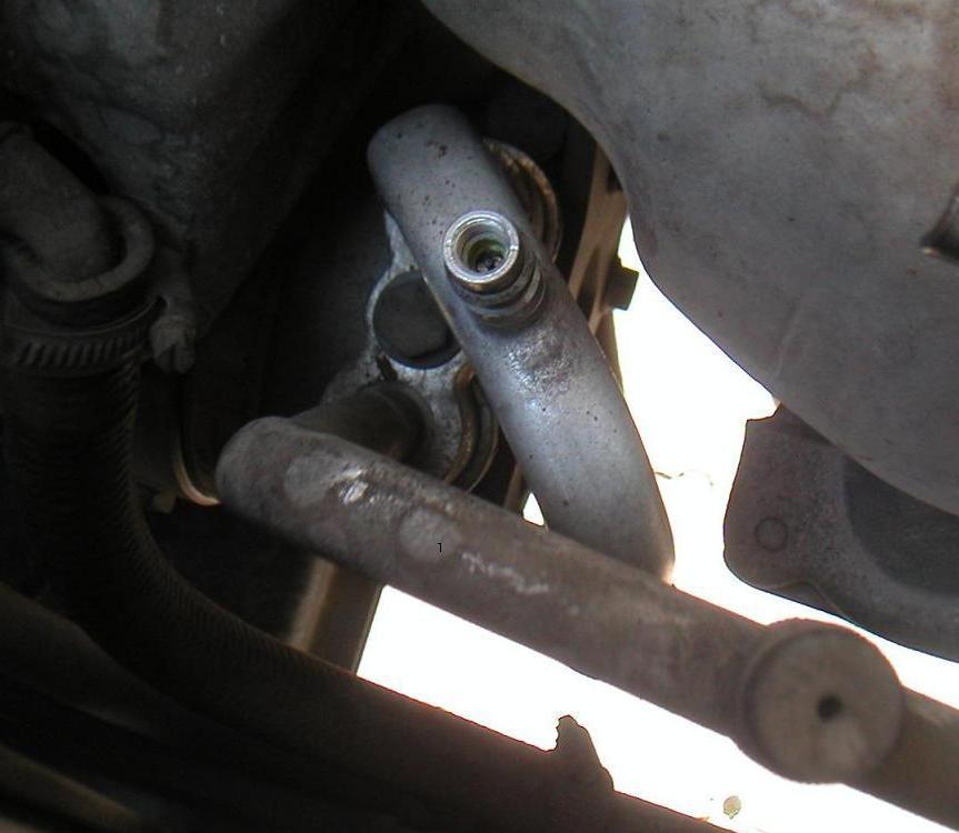

1) czy czegoś tu brakuje ? mam wrażenie, że jakaś zakrętka powinna być czy coś ? Jaki orientacyjny koszt takiego cuda ?
Czyżby to były zaworki od dobijania czynnika ?? Jeśli tak, to brakuje plastikowej zaślepki nakręcanej, aby się zawory nie brudziły. Kosztu nie jestem w stanie podać ale na szrocie kilka PLN myślę wink.gif

ad 1
Powinna byc taka zakretka jak na drugim przewodzie w prawym dolnym rogu zdjecia zlosnik.gif
Koszt to jakies grosze, podjedz do zakladu z klimatyzacjami i moze za friko dostaniesz smile.gif
