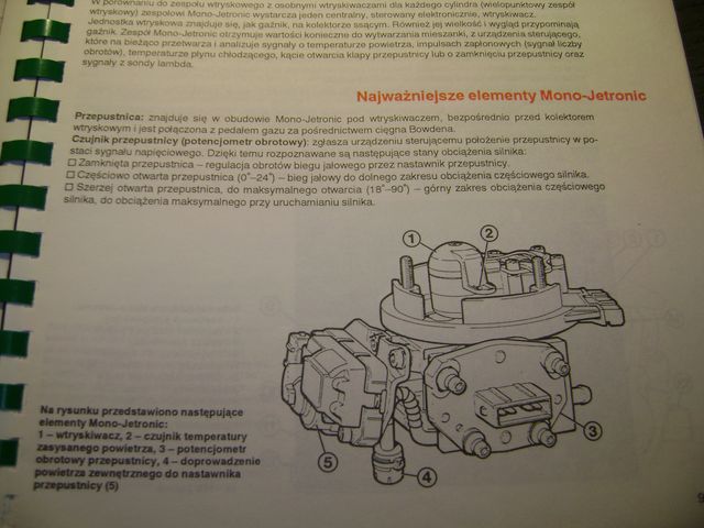

gdzie w 1.5 jest.....
podobno w innych jest gdzieś na kolektorze ssącym
nie wiem gdzie jest dokładnie ale wydaje mi się ze skoro nie ma go w kolektorze to musi być na połączeniu filtra pow z kolektorem

Ale jemu chodzi o konkretna przestrzen a nie o sam filtr. Odkrec puche filtra powietrza Ten czujnik powinien byc gdzies na kolniezy wtrysku

A nad samym wtryskiem nie masz takiej kuleczki malutkiej. Tak jakby kropla cyny na cieniutkim druciku
Albo szukaj takiego czegos
Może to się na coś przyda: 280964969-DSC01170.JPG
To jeżeli chodzi o silnik 1.5 SPI 149 C1.000. Silnik 1.5 MPI miał to chyba w przepływomierzu...

No i masz swoj czujnik Punkt 2 u kolegi na rysuneczku U mnie zdjatko nr1
zaraz skocze obejrzeć to"ustrojstwo"
i dlatego są cztery kabelki
> wielkie dzięki "gajos3 i Drupi"
> -czyli ta kopułka jednocześnie zasila wtrysk

Dokladnie 2 do samego wtrysku i 2 kabelki do czujnika
