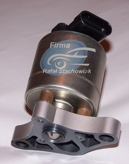

Wrzucam zdjęcie poglądowe jak ten Egr wygląda. Zdjęcie zapożyczone z allegro.
Podłącz na krótko skrajne piny do akumulatora to grzybek się wsunie. Nie zalewaj go całkiem tylko umocz troszkę i poruszaj grzybkiem. Można też go wsunąć ręcznie, ale w obu wypadkach powinien sam wrócić. I końcowe mycie czymś suchym (np: benzyną), żeby nie został smar (który się spali).

Dzięki koledzy za odpowiedź. No właśnie to jak to jest wsuwa się czy wysuwa, przyznam, że wczoraj po zdemontowaniu ręcznie nie dałem rady go wsunąć (schować) grzybek ani drgnie i też się zastanawiałem czy on przypadkiem się nie wysuwa.
PS. Podłączyć na krótko czyli kabelkami bezpośrednio z (+) z aku do skrajnych pinów i powinien się ruszyć, tak ?
Pozdrawiam.

Przy czyszczeniu nie ma znaczenia czy się chowa czy wysuwa. Podłączasz aku na krótko i od razu będzie wiadomo w którą stronę chodzi wink.gif.
