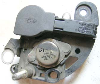

Podejrzany jest regulator napięcia.
Tak jak koledzy napisali-regulator napięcia jest uszkodzony tym samym powoduje skoki napięcia a w chwili mniejszego obciązenia pali żarówki-trzeba go naprawić lub wymienić
