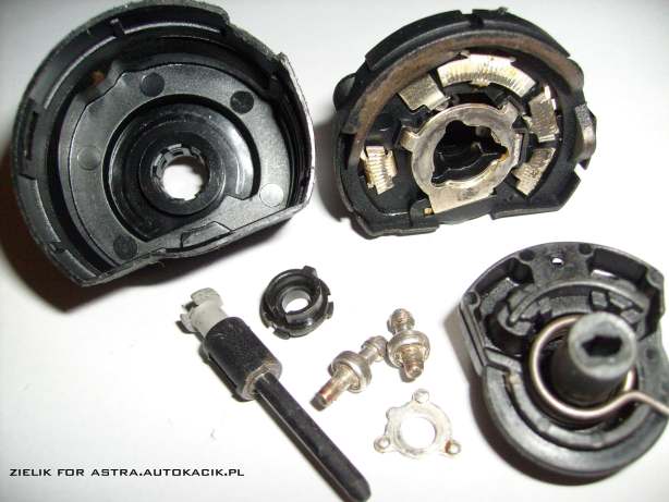

> Dobrałem się do stacyjki.
Jak zastałem taki widok - to kupiłem drugą kostkę.
Z resztą zmieniałem wkład (bez powodu) to i kostkę przy okzaji mogłem "odświeżyć".

Po rozebraniu nie zauważyłem nic nadzwyczajnego:
> Witam
> Okazalo się, że na krotko odpala. Czyli wychodzi, że stacyjka.
Nie stacyjka tylko kostka - czyli to co sfotografowałeś.
Jeśli na "krótko" odpala a po złożeniu nie chce to jasne, że kostka nie łączy i warto zainwestować w nową. Koszt niewielki a może oszczędzić sporo nerwów.
Widzisz - kostka to wbrew pozorom element precyzyjny... może być z wyglądu ok - ale jak styki dobrze nie są spasowane to będzie problem.
Obudowa samej kostki po latach używania może nie być już na tyle zwarta żeby styki dobrze przylegały.
Przez ten element przepływa dość spory prąd i połącznie wymaga dobrego styku.
Jeśli się mylę, to może ktoś zna lepszą teorię i mnie poprawi...

Zgadzam sie z powyzszym.
Jaka jest cena tej kostki?
Pytanie drugie - ja podczas demontażu dokopałem sie tylko do tego co widać na zdjęciu. Zerkając na Twoje widzę, że jest rozebrana doszczętnie.
Nie będzie problemu z odłączeniem jej od stacyjki?
