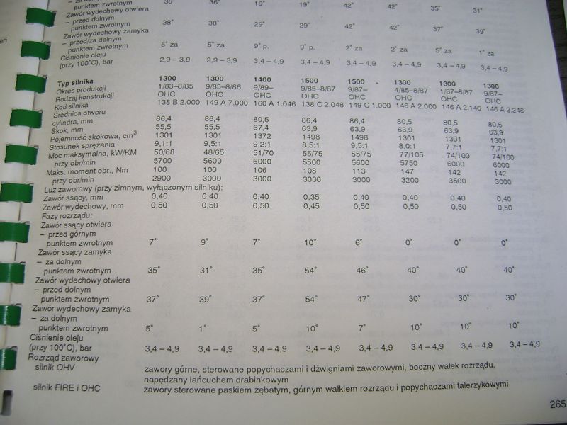

Z tego co ja porównywałem te dwa silniki to bloki tłoki i cały dół mają taki sam, przynajmniej w teorii. Silnik 1.5 SPI (kod silnika 149 C1.000 ma 75KM i 113Nm przy stopniu sprężania 9,5:1 natomiast silnik 1.5 MPI (kod silnika 138 C2.048) ma 75KM i 108Nm przy stopniu sprężania 8,5:1. I stąd chyba ta sama moc przy innym osprzęcie. Wprawne oko zauważy też, że wałki rozrządu musiały się różnić.

i jak widać na zdjęciu po kątach otwarcia i zamknięcia zaworów ssania 1,5 mpi miało układ na wałku raczej taki jak w 1.4 spi, a ja mam taki jak w UT zlosnik.gif, natomiast wydechowe ?? icon_eek.gifhmm.gif
Ciekawe czy i jak zadziałałaby zamiana wałka w takim mpi na taki z spi ?? hmm.gif
