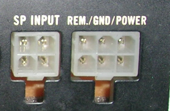

pomocy gdzie we wtyku zasilanie i zero ??
mowa o tubie aktywnej pionka
moze ktos wie i rozpracuje te gniazdo ???

od góry prawa wtyczka: remote(wzbudzenie) , ground(-12V), power (+12V)

a czemu wszystko jest podwójnie? Chyba ze zdjecie wszystkiego nie obejmuje i na dole tez sa jakies napisy
sp input to zapewne speaker input czyli sygnałowe , ale to wszystko jest chyba na jakies specjalne wtyczki hmm.gif

na ogol 6 kątne (te scięte kwadraty) są gniazdami plusowymi, wiec w SP Input jest dosc latwo (przy pomylce nic nie spalisz, a i sprawdzic plusy i minusy mozna, a ze są 4 wiec podlaczenie klasyczne stereo). Z prądowymi moze byc problem, wiec najlepiej poszukac manuala od tuby (jak zna kolega model to jest szansa znalesc), albo rozebrac i przeanalizowac podlaczenie do plytki.
