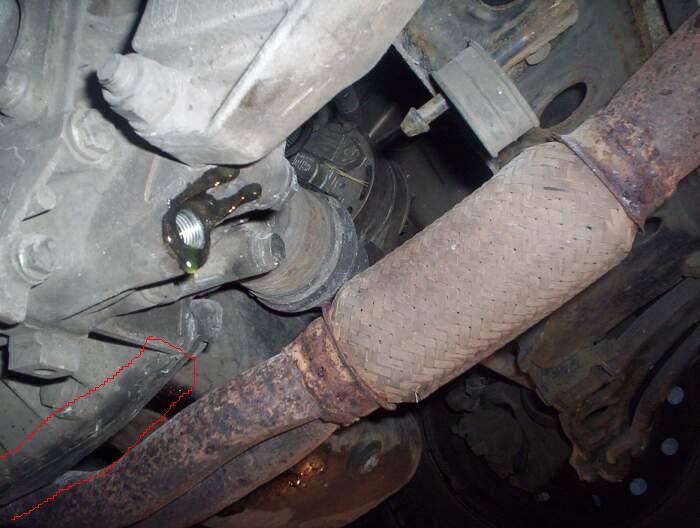

Mam wyciek ze skrzyni, nie przesiąka tylko już kapie, obszar zaznaczyłem na załączonym zdjęciu (to zapożyczona fotka).
Możecie zerknąć czy jest to do naprawienia w warunkach pokładowych (garaż + dwie kobyłki) czy trzeba tu specjalnych rzeczy itd. Czy w ogóle sie to opłaca robić biorąc pod uwagę koszty ? ile to może kosztować ?

a masz pewnosc ze to skrzynia a moze na wale uszczelniacz puscil?. da sie samemu ale troche zabawy bedzie. i tak trzeba rozpiac skrzynie od silnika wiec pewnie do aso podjedz i z 400 PLN na dzien dobry.

A to nie jest wyciek z silnika? Bo jesli tam cieknie to chyba puscil uszczelniacz walu korbowego od strony skrzyni...

wyżej było raczej sucho, no ikolor nie taki sam jak oleju, na moje oko to nie byl olej silnikowy

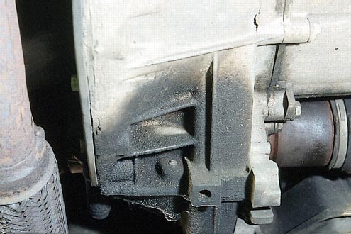

Wygląda -a raczej moze wyglądać własnie na uszczelniacz wału od strony skrzyni-a wiec pracy wiele i jesli zrobisz to sam to....i sprzęgło wymienisz-koszt tak jak koledzy napisali ok 400,-samemu(sprzegło+zimmering+uszczelniacz ewentualnie olej + osłona przegubu(może dwie)opaski i smar...no trochę)
jesli wygląda podobnie-to jest to o czym piszę
