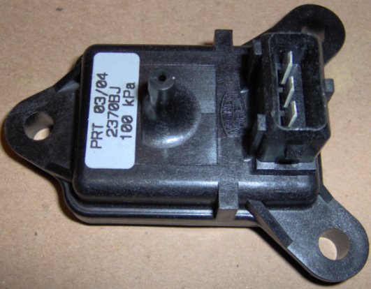

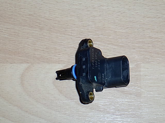

zglos sie na priva - mam do odstapienia nowy oryginal (MkI) - moge nawet do testow udostepnic, zostal ze starych zapasow garazowych
> no tak ale ja mam mk2
Fajnie że wszystko wiemy-kolega poprawi profil i będzie wszystko jasne!!!
No to fotka właściwego

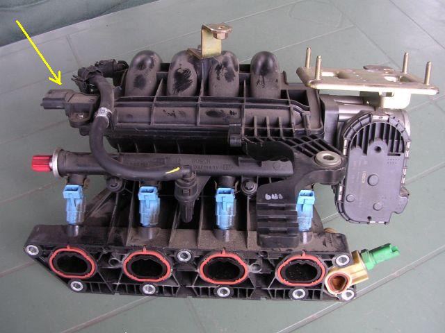

No i jeszcze wielkie pytanko gdzie ten czujnik jest ???
No tak sie patrzę.......patrzę.....i skoro masz 16V MK2 to:
