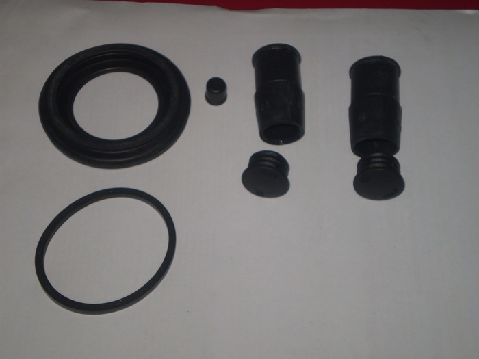

> Wezme gumkę i postaram sie kupić coś podobnego. W
> oryginale są takie kapturki wciskane zasłaniające śrubę
Gumki wyglądają tak (łącznie z zatyczkami):
Same gumki raczej niedostępne, wg zielika można kupić jedynie zestaw naprawczy za 15 zł:
Witajcie.
Odnośnie gumek na prowdniki to niedawno kupiłem u siebie w mieście komplet na jeden zacisk oryginał - koszt 24 zeta.
Jeśli chcesz wymienić także prowadnik na oryginalny to kosztuje on 50 złotych jedna sztuka. Drogo, ale jak mój mechanik powiedział fabryka wie za co brać kasę bo to najczęściej zuzywający się element zacisku, najcześciej główka jest zjechana i nie można kluczem odkręcić w razie wymiany klocków. To tak w skrócie, wink.gif.
