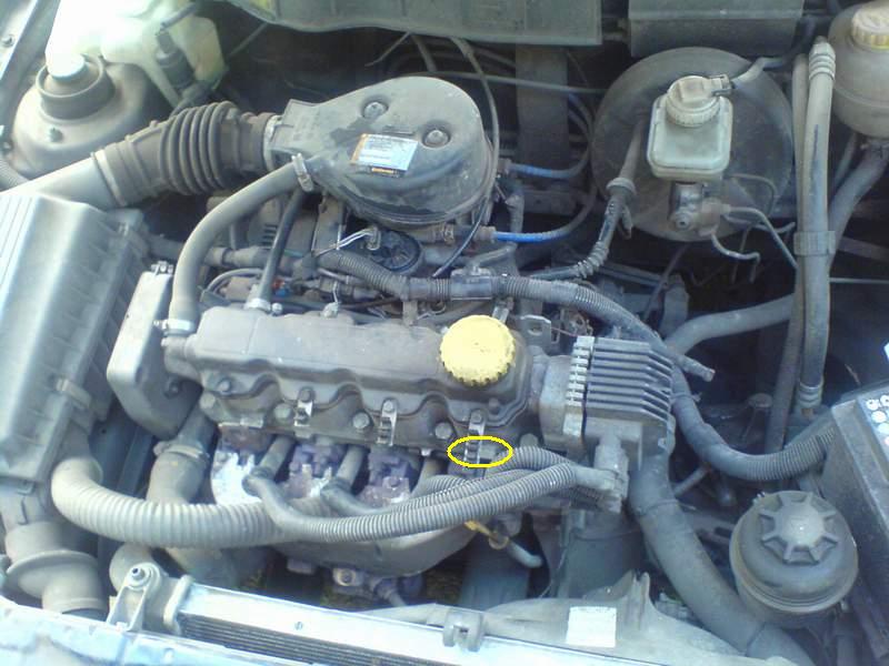

> Klik
Ale wstaw fotkę całego silnika.
> Klik
ok, widać EGR, kawałek obudowy przepustnicy...
pytanie pomocnicze: jesteś pewien, że masz silnik 1.4? smile.gif

Do dzisiaj bylem przekonany ze to 1.4 x14nz , ale po tym co piszecie pewnosci juz nie mam zlosnik.gif
oto fotka KŁYK

A co jaką pojemność masz w dowodzie wpisaną ?
Mi to wygląda na X16SZR.
edit: na 99% x16szr

Poszukaj numeru silnika w autku. Na bloku albo na tabliczce znamionowej powinien być. To napewno nie jest 1.4.
> w dowodzie 1,4 , oc od 1,4 i przeglad bez problemu
odczytaj początek nru silnika, miejsce zaznaczyłem na Twojej fotce:
andi: gratuluję winner.gif

Ale silnik faktycznie wygląda na 1,6 ciekawe że masz w papierach 1,4 . Ktoś swapa przed tobą zrobił wink.gif
