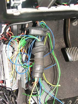

witam.
jak dorabiałem przewody do elektryki szyb tylnych też dorabiałem piny i męczyłem się z przewodami.
Z tym że robiłem inaczej.
U mnie odpiąłem kable za skrzynką które idą do kostki i całą kostkę wciągnąłem do śrdka auta. Wychodzi bez problemu wink.gif
Żeby szło lepiej proponuje wyciągnąć plastik od nawiewów będzie więcej miejsca.
Poniżej zdjęcie wyciągniętej kostki pierwsza drzwi
i druga od strony auta
281179311-kostkaodstronyauta.jpg .
Jak wszystko skończe, bo narazie brakuje jeszcze przeciągnięcia przewodów z drzwi tylnych prawych to postaram się zrobić mały manual.
pozdro
