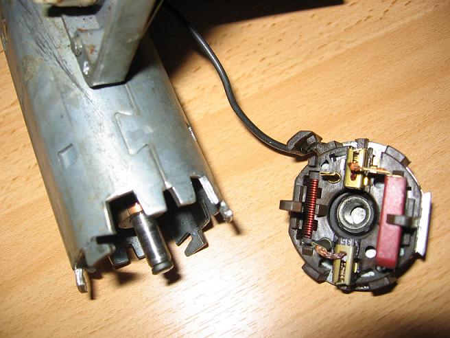

Wracam z moim problemem. Otóż zrobiłem jak było w manualu. Rozebrałem wyczyściłem i rzeczywiście był syf i cięzko pracowało. Ale wszystko było by ok gdybym jeszcze nie chciał sprawdzić szczotek. Przy zakładaniu końcówki silniczka ze szczotkami troche za mocno nacisnąłem i szczotki sie złamały. Teraz mam problem z dostaniem takich szczotek. Czy mieliście juz podobny problem?? Jak poradziliście?? Moze wiecie gdzie dostane szczotki. Nadmienie ze szukałem juz w elektroserwisach zakładach elektromechaniki sklepach elektronicznych motoryzacyjnych itp w moim miescie. Nigdzie nie ma tak
W załączniku wrzucam zdjęcia tego co jest!

kup od odkurzacza + kawałek osełki lub papier ścierny na płaskiej powieszni i sobie " doszlifujesz " do właściwego rozmiaru grinser006.gif
pozdrawiam

Tylko ze w odkurzaczu jest chyba troszkę większe napięcie niż w takim silniczku więc nie przypuszczam aby to był dobry pomysł. I twardość może być inna.
pozdrawiam
jeśli jednak się nie przekonasz to (jak radzi Maro) spróbuj kupić w oplu,
