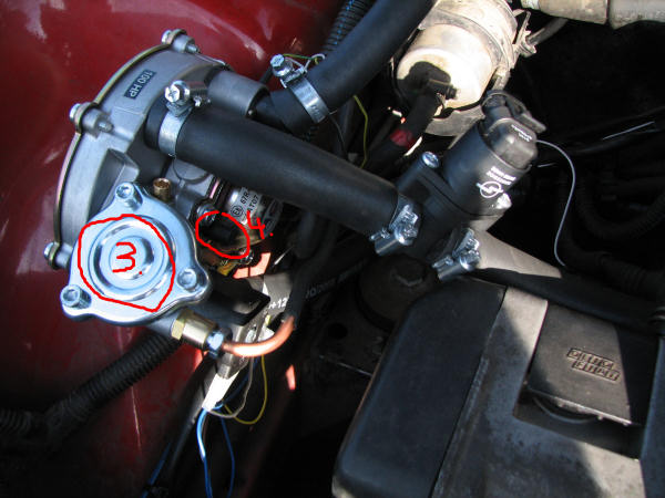

Co to jest nr. 1?
Czy nr. 2 to jest ten zawór do zakręcenia całkiem wylotu gazu ręcznie?
Co jest pod numerem 3?
No i do czego służy śrubka nr. 4?
> A teraz kilka pytań obrazkowych
> Co to jest nr. 1?
> ręcznie?
tak
ja tego nie mam,niech koledzy się wypowiedzą
regulacja powietrza
> Co to jest nr. 1?
wygląda na zawór bezpieczeństwa
> ręcznie?
tak
podobno jakis filterek tam jest - te reduktory weszły w użycie , gdy ja juz sie nie zajmowałem gazem.
jeśli dobrze widze o jest to regulacja ciśnienia gazu wypływajacego z reduktora.
pozdr
