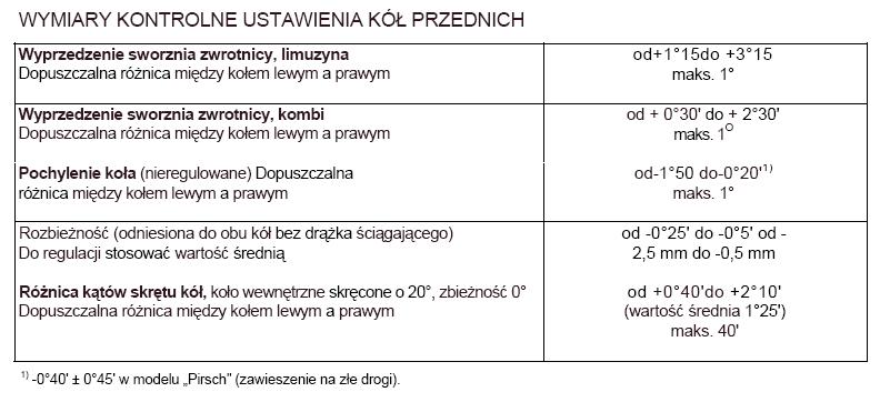

Szykuję się do zmiany końcówek. będę robił to sam i wiadomo trzeba ustawić zbieżność i tu mam dylemat w książce H.R.Etzold pisze że ustawia się rozbieżność i parametry od -2,5 do -0,5 mm. Skoro jest - to chyba znaczy że koła są zbieżne, czy w końcu rozbieżne, niech mi to ktoś wytłumaczy łopatologicznie, jak w końcu mają być koła przodem względem siebie, rozbieżnie czy zbieżnie. Ustawiał będę zbieżność miarą wysuwaną od krawędzi felg (wiem nie jest to idealne ale zawsze coś, a koła mam w miarę równe).

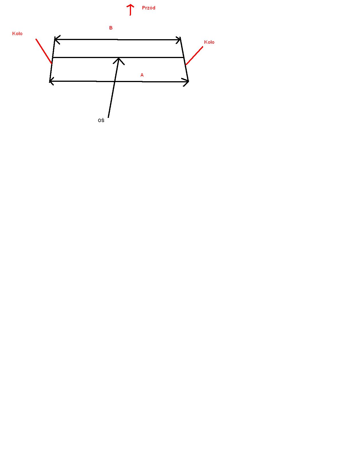

według mojego myslenia dla sposobu w jaki bedziesz ustawial to zbieznosc/rozbieznosc podawana w [mm] to jest roznica odleglosci pomiedzy obreczami koł (odleglosci przed osia i za osia), gdzie A- odlegloscza osia, B- Odległośc przed osią czyli A-B=zbieznosc/ rozbieznosc. Jezeli B>A wowczas wartosc ujemna i koła sa rozbiezne, gdy A>B to koła sa zbiezne...
zanim przeczytałem Etzolda myślałem że wiem wszystko, ale sformułowania tam zawarte wprawiły mnie w konsternację. Zawsze brałem pod uwagę prawa fizyki i nie mając pojęcia jak powinno być ustawiałem zawsze ok. 0,5 mm zbieżności i gum nie cięło więc łapałem się w tolerancji, jednak słowo rozbieżność mnie wprawiła w zakłopotanie, czyzbym źle robił,ale przy parametrach pojawia się - więc itd. Wolałem się dopytać. Więc koła maja być zbieżne według tych parametrów a on sobie napisał rozbieżność i podał wartość ujemną więc wszystko sprowadza się do jednego.

Masz rację, generalnie - jakaś wartość to rozbieżność. Poświęciłem pare groszy i pojechałem to stacji gdzie ustawiają profesjonalnie te sprawy i okazało się że astra ma rozbieżność a znak - właśnie to oznacza, + oznacza zbieżność.
Sprawa jest zamknięta i jasna. Dzięki za wszelkie podpowiedzi, ale naprawdę wprowadziło to niemałe zamieszanie w mojej głowie wink.gif

za Etzoldem:
