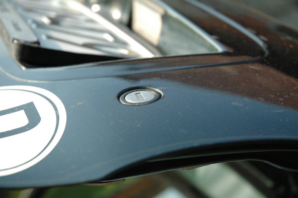

Montujemy całość w klapie uważając aby mocno wepchnąć cięgno na swoje miejsce...
... i oceniamy poprawność montażu.
Potrzebny czas: ok 1 godziny.
