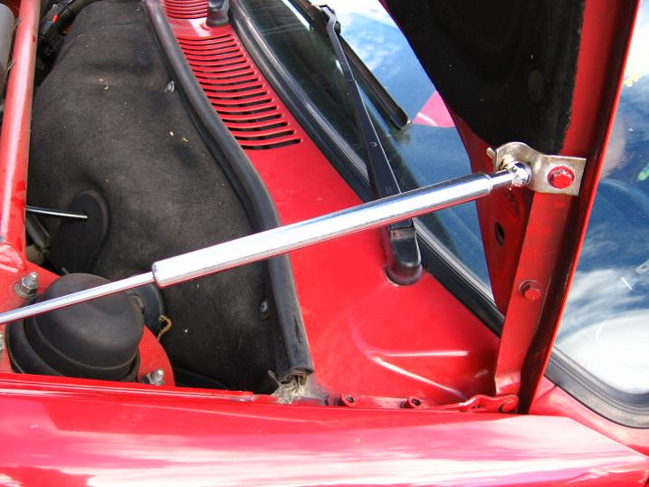

witam kolegów,nie moge znalezć w szukajce chociaż wiem że kiedys to było,potrzebuje fotki mocowania siłowników do maski w cinquecento.

Proszę bardzo!
zamontowane w seicento:
> Proszę bardzo:
o to mi chodziło,dzieki,jutro staruje na szrot coś dobrać i wstawiam ,tylko że z obu stron.jeszcze raz dzięki

Proszę bardzo ! Można z obu stron założyć dla lepszego efektu, ale jeden siłownik z jednej strony w zupełności starczy.

przecie to seicento jest... a z tego co sie orietuje to w CC nie jest tak rozowo z montażem tego jak w SC
Dokłanie, w SC jest p&p, w CC trzeba blaszkę dorobić bo się nie mieści

Po pierwsze koledze chodzi o CC, a to inna bajka, a dwa te siłowniki są na odwrót zamontowane rotfl.gif

Z tego co mi wiadomo, to z tylnych klap nie pasują prawda? Bo są za długie, do maski muszą być specjalnie krótsze z allegro np smile.gif ?

Tak jak piszesz, muszą być takie cienkie, krótkie

a czemu mają być odwrotnie zamontowane? uzasadnij.....
Po pierwsze tak pisze w instrukcji obsługi, po drugie zwróć uwagę jak są zamontowane siłowniki fabrycznie, a po trzecie chodzi o to żeby siłownik był smarowany cały czas bo w środku jest olej i jak go weźmiesz odwrotnie założysz to olej spłynie na dno i nie smaruje tego cienkiego....czaisz zlosnik.gif

żeby było odpowiednie smarowanie
widzę, że już zamontowałeś i jak trzeba było bardziej wygiąć tą blaszkę?
> blaszkę?
Ten siłownik ma być maksymalnie jak najbliżej klapy, na początku zawadzał troszkę o śrubkę, którą przykręcony jest błotnik, ale jak delikatnie wygiąłem blaszkę to jest git
cieniutka ta blaszka, nie wygina Ci się w trakcie otwierania/zamykania? ja zrobiłem z grubszej tyle że z aluminiowej i w dodatku otwór na kulke siłownika nie jest "w osi" otworu do śruby maski - o wiele sztywniej
Cieniutka fakt, to nierdzewka jest tak twarda że miałem problem z wierceniem dziur.
Bardzo miękkim miejscem jest błotnik, co prawda podłożyłem tam dużą podkładkę ale jak się zamyka/ otwiera maskę to widać jak się delikatnie błotnik wygina icon_eek.gif
> wierceniem dziur.
pokaż mocowanie amorka do błotnika
ja mam wkręcone tam gdzie błotnik łączy się z budą i nic takiego co opisujesz się nie dzieje, jakiej siły masz siłownik?
Tam fotek nie robiłem, też mam przykręcone na łączeniu budy z błotnikiem i normalnie jest efekt takiego wrzynania się podkładki w blachę. Co do siłownika mam te z allegro INXX czy jakoś tak, jakiej siły nie wiem
