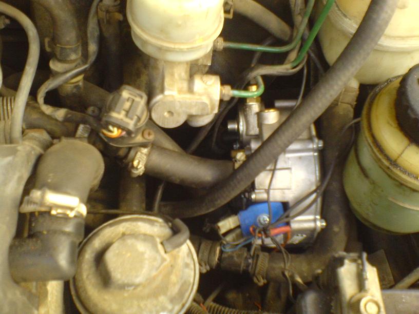

spadek mocy na nowym reduktorze
poprzedni (emmegas, przelot 170kkm lub wiecej, sterownik leonardo01) nie dawal sie juz wysterowac, gasl etc, mieszanka byla generalnie za bogata mimo max. zubozenia, co moglo dawac jakies 5 moze nawet 10 procent wiecej "mocy" - po wymianie, na nowym reduktorze (vega 100hp) - na razie mniej niz 1kkm - (resetowalem ECU silnika po wyregulowaniu reduktora programowo, ale takze przy pomocy analizatora spalin) samochod jest odczuwalnie slabszy, duzo. Dla porownania: spadek mocy jest (duzo) wiekszy niz przy wlaczonej klimatyzacji. Oczywiscie mowimy tu o subiektywnych odczuciach, jakby ze 105 koni zrobilo sie 85. Ponadto, na razie testuje spalanie, spalanie nie tylko, ze nie spadlo (a powinno z 10 na trasie do 9), ale wzroslo moze o litr lub wiecej (to moze byc kwestia jakosci LPG - moze nie musi).
Co z tym fantem zrobic?

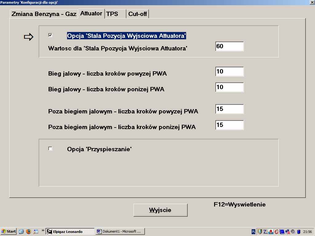

A patrzyłeś w czasie jazdy na jakość mieszanki - czyli na sygnał z sondy i zakres pracy krokowca?
Może byś jakiś wykresik podrzucił.

Nie mam takich mozliwosci (nie mam COMa na laptopie, by laczyc sie z komp LPG). Sonda pracuje poprawnie, instalacja dala sie wysterowac po wymianie reduktora, z zastrzezeniem, ze na biegu jalowym na benzynie i na na gazie byla przekroczona prawie dwuktrotnie norma dla HC (przypuszczam, ze to kwestia kabli, a moze tylko uszczelki od filtra powietrza (lewe powietrze?), co dopiero pozniej zauwazylem). Jesli moje obserwacje sie potiwerdza - do przegladu po wymianie reduktora zostalo jeszcze z >500 km - to gdzie moze tkwic problem?

W: Otóż to - w tej instalce nie ma miksera. Jest wąż plus kolanko. Są też dwa filtry w reduktorze i w instalce (red. emmegaz nie miał filtra). Reduktor (oraz połączenia) jest szczelny. Na stacji diagnostycznej, na której robie przeglądy: przy włączeniu kolankiem węża do układu dolotu jest pewna nieszczelność (dwie czerwone diody z pięciu czujnika), wg diagnosty straty z tego tytułu sięgają najwyżej dziesiątych części litra na 100 km.
Dodam: diagnoście nie udało się znaleźć miejsca przez które układ mógłby brać "lewe" powietrze (podejrzewał, że gdzieś może być nieszczelność w dolocie, ewent. dziurawym byłby wąż odpowietrzenia skrzyni korbowej).
Pytanie: czy nie należy wmontować stosownego miksera (lanos DOHC, 100 KM - jakie powinny być tu parametry miksera?), co zapewni dopiero poprawna prace układu? Czy tu może być pies pogrzebany?

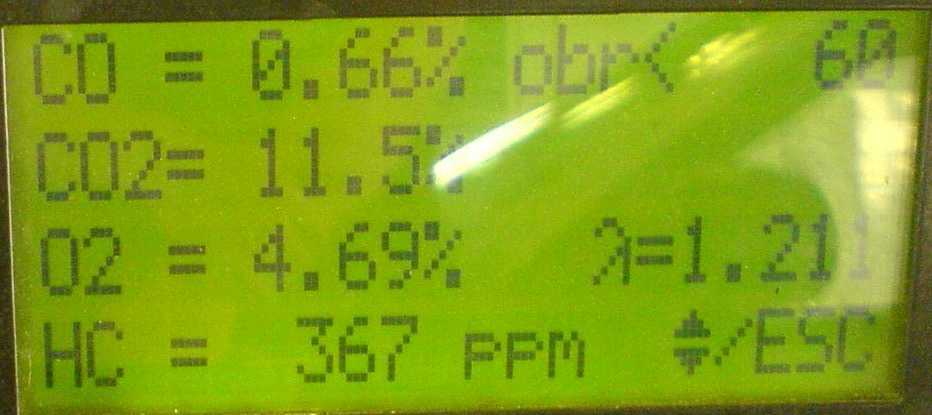

Za pomocą wyłącznie analizatora udało się układ wysterować na LPG - CO: 0,55%, HC: 150 ppM, CO2: ca. 14%, lambda: 1,045. Tak to wygląda, ale dla pracy bez obciążenia. Może jeszcze to: przy lambdzie 1,025 HC sięga 200 ppM - o czym to świadczy, że lekkie zubożenie mieszanki poprawia ten parametr (i chyba też CO, więc samo spalanie)?
Na benzynie (bieg jałowy) ma podobnie przekroczoną normę węglowodorów. Wg diagnosty nie ma potrzeby wymieniać świec.

No wiec wyglada to tak - moze tu cos nie tak
PWA ustawione na 60
Bieg jałowy - liczba kroków powyżej PWA - 10
Bieg jałowy - liczba kroków poniżej PWA - 10
poza biegiem jalowym 15 i 15
co zauwazylem - sonda nie chodzi sobie plynnie a szybko przechodzi (powiedzialbym "rzuca sie") od uboga do bogata i na odwrot (tak ma byc?)
sonda dawala odczyty 0mV (moze tak byc? bylaby to strasznie uboga mieszanka) i max 800 mV (normalna jazda, wiec moze dlatego nie doszlo do ca 1000 mV)

Dałbym większe zakresy kroków. Tak po 30 kroków.
A to, że sonda skacze to objaw dobrej sondy.
Dobra sonda musi być szybka i pokazać natychmiast przejście przez mieszankę stechio.

czy PWA 60 nie jest za nisko?
czy "danie wiekszego zakresu krokow" spowoduje koniecznosc regulacji reduktora wiec sprawdzenie na analizatorze co mamy na output? i co da wiekszy zakres?
jest sens wlaczyc opcje "przyspieszanie"?

Nie można mówić, że PWA jest za nisko lub za wysoko bez obejrzenia pracy krokowca w czasie jadzy.
Prawidłowe PWA jest wymuszone przez fizyczne właściwości dolotu, miksera i parownika.
Ja PWA wyznaczam tak.
W centralce zdejmuję ograniczenie na krokowca (albo daję po 200 kroków w górę i w dół)
Odpalam silnik i jak jest rozgrzany na gazie to daję mu 3000 obr.
Wtedy jak jest dobra sonda, to krokowiec przyjmuje jakieś położenie +/- 5 kroków. I to ustawiam jako PWA.
Potem na jałowym ustawiam śrubą, żeby miał tyle kroków, co w PWA lub ciut więcej - tak jest oszczędniej.
Potem znów 3000 obr i sprawdzam, czy trzyma PWA, jeśłi nie, to znów patrzę ile się ustawi i takie ustawiam.
potem znów śruba i tak do skutku aż się zestroi.
A potem jazda - jak krokowiec w czasie jazdy lata w okolicy PWA to znaczy, ze jest OK.

Co wyszlo - HC na benzynie w okolicach 350 na biegu jalowego (zdjecie)
na lpg jest w miare ok. (CO 0,3-0,4, HC ca150, na 2-3krpm spada do 60)

No jest tam niebieski elektrozawór. Przewód niebieski to pewnie jego + i ma iść ze sterownika lub od innego zaworu (wszystkie wpięte równolegle) natomiast czarny nie widać skąd idzie
Proponuję wszystkie masy od LPG podpiąć do masy silnika w jednym miejscu.
czy te szopki ze spalaniem moga byc zwiazane z elektrozaworem (raz dziala, a raz nie bardzo - czyli usterka wystepuje w sposob nieciagly)? widac pekniecie plastiku (co byc moze nie ma nic do rzeczy)
> rzeczy)
nie bardzo,
Ale pękniety może sugerować, że się przegrzał wskutek np. zwarć międzyzwojami i bedzie już słabo ciagnął trzpień równocześnie biorąc wiekszy prąd.
