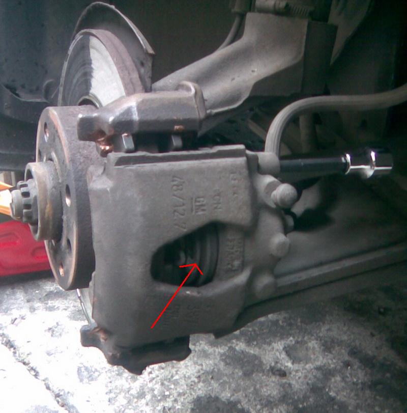

Chłopy... Powiedzcie, czy aby wymienić tę gumkę trzeba jak w kredensie 125p wyjąć cały tłoczek?
Pytam bo dwa tygodnie temu niechcacy zrobiłem małą dziurkę. Co prawda zalepiłem klejem do butów, po dwóch tygodniach klej trzyma się dobrze ale wolę wymienić. Za dużo widziałem skorodowanych i zacinających siętłoczków wink.gif

nie wiem czy trza wyjmować tłoczek ale skoro gumkę będziesz tak
czy inaczej wymieniał to można by siłą wytargać starą bez
wyjmowania tłoczka i jeśli się da założyć nową to wciśniesz jakoś

trzeba wyjąć niestety

o ile sa zbudowane tak samo jak ATE do wentylowanych, ale wyglada na to ze tak
> można by siłą wytargać starą bez wyjmowania tłoczka
Z tym też może być problem. Ta część gumki która jest schowana w zacisku ma na końcu znacznie mniejszą średnicę. Wyszarpać się nie da, część na 100% zostanie. Na tłoczku jest zatoczenie w którym siedzi oring. i teraz pytanie: czy gumka siedzi w zatoczeniu w tłoczku czy w zatoczeniu w zacisku? smile.gif

Dziś za mało miałem czasu na eksperymenty smile.gif Jakoś nie uśmiechało mi się odpowietrzanie po ciemku wink.gif

Prawdę mówiąc nie spotkałem jeszcze auta, w którym nie trzeba by było wyciągać tłoczka wink.gif No, ale miałem promyk nadziei, że może Opel odszedł od reguły grinser006.gif
