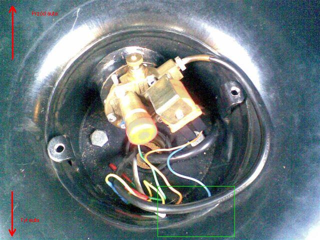

Położenie wielozaworu względem toru jazdy (przód/tył/kąt)
Mam pytanko, ponieważ spotkałem się z kilkoma różnymi opiniami.
Jak powinien być zamontowany wielozawór ? Na "górze" butli czy na "dole" ? Podobno jest to b. ważne i ma to związek z samozamykaniem się wielozaworu. Poniżej jak jest u mnie. Czy nie powinien być tam gdzie jest zaznaczone na zielono ?
To co jest napisane na wielozaworze: WPG-1, PolGas, H 180/190 -30(stopni), E20 67R-010512.

W tym przypadku może brakować gazu gdy będzie mała jego ilość w zbiorniku przy przyspieszaniu gwałtownym oraz na podjazdach przy wzniesieniach ponieważ zbiornik nie posiada przegród.

No to jak przekręce butle to będzie problem przy gwałtownym hamowaniu i zjazdach...więc jeszcze gorzej.
Więc nie przekręcać butli bo jest dobrze zamontowana ?
U mnie jest w ten sam sposób tylko jest lekko w prawo-sprawdza sie od 8 lat biglaugh.gif

Ja zawsze miałem zamontowany tak jak Ty, tylko że lekko w prawo przekręcony smile.gif, czyli na środku grinser006.gif

Przy hamowaniu to Ci gazu nie potrzeba specjalnie gdy silnik jest w cut-off.
