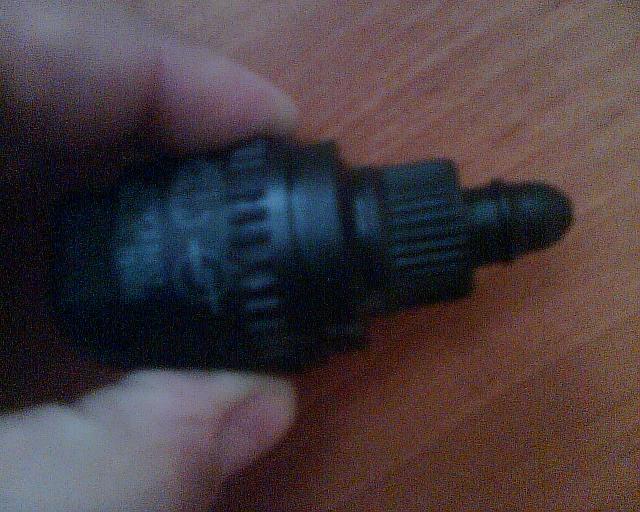

tyle to czyscilem. Chociaz dziwi mnie to ze jest niedemontowalny a na allegro gdzies widzialem krokowce.. Chyba ze jeszcze jakis inny jest w silniku wink.gif
http://allegro.pl/item403984748_silnik_krokowy_fiat_punto_2_brava.html

na aukcji sa dwie fotki - jedna od 75tki, lub spi
a ta druga wyglada jakby pasowała , ale możliwe ze to od 16tki (nei wiem nigdy nie widzialem krokowego wyjetego z punto2)
no patrzac na wypustki na zdjeciu to w sumie bardzo podobne. Ciekawe czy naprawde krokowiek jest niedemontowany hmm.gif

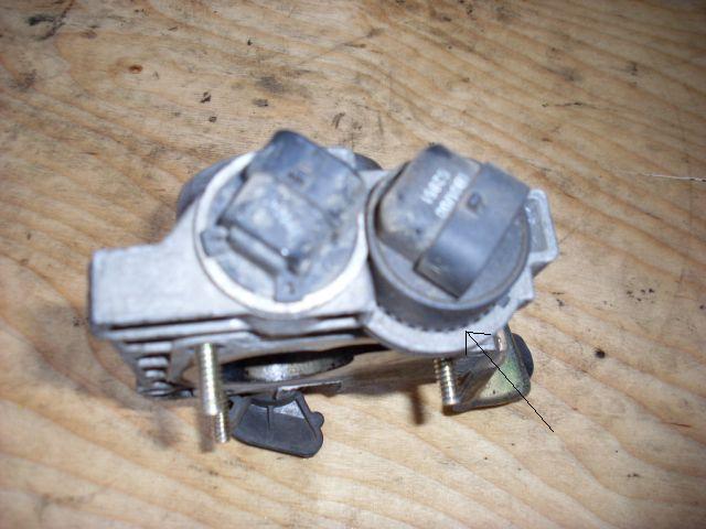

TPSa dałem rade wyjac , krokowiec sie rozpadł w 2 przepustnicach
to lepiej nie bede kombinowal ...
w 16v nie ma krokowca, przepustnica "fire wire" (nie poprawna nazwa) realizuje obroty biegu jalowego.
Da sie wyjąc -destrukcyjnie-już o tym pisałem-potem jest już łatwizna i czyści sie dobrze biglaugh.gif
