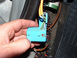

W górnym poście -załącznik .
Od czego to jest , nie było podpiete nigdzie.
Od poduszek powietrznych (poznać po żółtych grubych izolacjach). Kolory wskazują, że to do czujników bocznych poduszek. Pozdr.
Ciekawi mnie ,Ze nigdzie nie było wpiete ,po zdjęciu osłony leżało sobie ładnie .
Jak od poduch to powinno być gdzieś wpiete chyba?
Jeśli się ma poduchy.... Pozdr.
Ma się ,ma .
Już doszedłem takie same kable wychodzą deko wyżej od bocznych poduch a ta kostka z tymi nie podpiętymi to raczej od kurtyn czy tych co w słupkach przednich ,były takowe.
Rzeczywiście, spojrzałem na nowszy schemat i są takie kolorki kabli do kurtyn bocznych, takie same jak do sensorów bocznych poduch. Pozdr.
