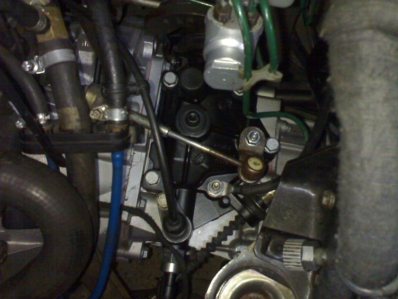

tu masz foto gdzie chyba trzeba ta podkladke wstawic
KLIK
dzisiaj bede przy aucie to moge ci dokladniejsze foto strzelic bo tam straszny burdel pod maska

porobilem foto ale niewiele na nim widac ale przypomnialo mi sie jeszcze jedna rzecz ja przekladalem gore skrzyni od sportasia czyli mam skrzynke stilo z wybierakiem od sportingowej piatki dotego linki bez regulacji i orginalny drazek sportingowy aha i o podkladce zapomniec nie mozna grinser006.gif
