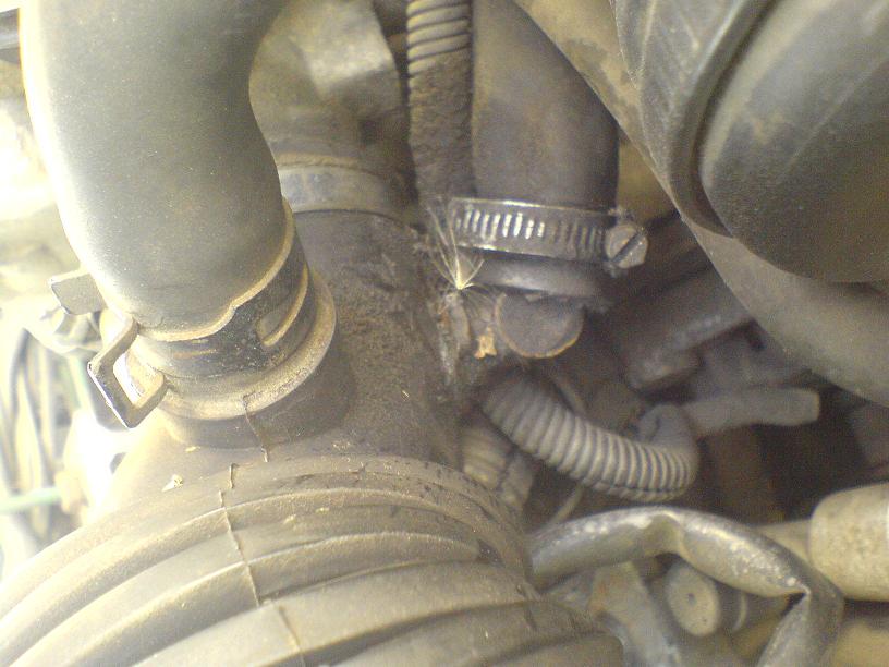

w zalaczniku to, co u mnie-kolanko czy moze jakis mikser? zaznaczam guma idzie do wywalenia z racji nieszczelnosci, wiec jak robic to wszystko, co jest do zrobienia
Patrzyłeś do środka co jest w rurze? To, że nie widac na zewnątrz miksera nie znaczy, że go tam nie ma, może być tzw. "mikser w gumę" np. taki:
> a ja mam taka rzeźbę na strumyku Rybackiego
Widzę wywalone 2 ramiona "gwiazdy" oprócz tego powiększałeś jeszcze średnicę zbierając ten niebeski plastyk wokół?
ok.gif zgadza sie wywaliłem te dwa ramiona, nie zmieniałem średnicy
> gumę" np. taki:
nie sprawdzilem,dzieki za podpowiedz
zdaniem gazownika tak wlasnie jest, samochod nie mialby szans na jazde bez takiego rozwiazania - miksera wprowadzonego w gume/rure dolotu
