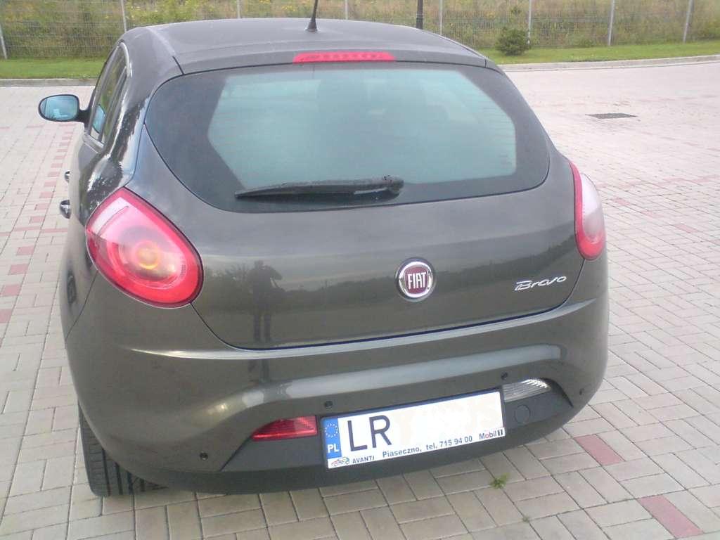

> No to fotka za zajecie satnowiska

Zastanawia mnie tylko, czy te skrajne czujniki nie są zamontowane zbyt daleko od krawędzi auta i czy będą "zbierać"? Dla porównania zdjęcie z samochodu kolegi Jarek_JD.
Dla
W moim układzie zbierają już z boku samochodu, gdy np podjadę bokiem do ściany na ok. 20cm. Daje to większą "pewność" wink.gif przy wkręcaniu się prostopadle między samochody, że nie powinienem niczego przyhaczyć zlosnik.gif
