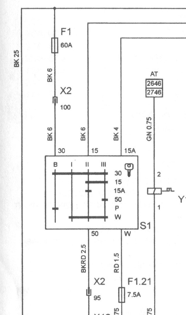

(+) po wyłączeniu zapłonu A II
Gdzie należy się podłączyć aby uzyskac (+) plus po wyłączeniu stacyjki?
Po ponownym włączeniu zapłonu (+)plus powinien znikać
Pod styk P
Patrzyłem w schematy do Astry G i ten styk nie ma podłączonej instalacji aczkolwiek jak dostaniesz się do kostki stacyjki to ten styk powinien tam być niepodłączony. W F przynajmniej tak jest.
A ja patrzyłem na moje schematy i styku "P" nie ma wcale. Być może styk jest nieuzbrojony.
No też właśnie trzaby się dostać do kostki stacyjki obejrzeć pomierzyć i może się znajdzie. Ja tak mam w mojej F Tego styku niby nie powinno być bo nie jest wykorzystywany Ale jak dokładnie obejrzałem stacyjkę i pomierzyłem to go znalazłem. Ten styk w większej vectrze służy do zostawiania jednej strony pozycji aby auto było na poboczu widoczne. Zresztą >>Tu<< są moje wypociny na temat tego styku i możliwości przerobienia świateł.
A styk P (dokładnie to jest opis pozycji P a styk nienarysowany ale skoro jest opis to i styk powinien być ) w astrze G znalazłem na schematach pobranych z http://astra.autokacik.pl
